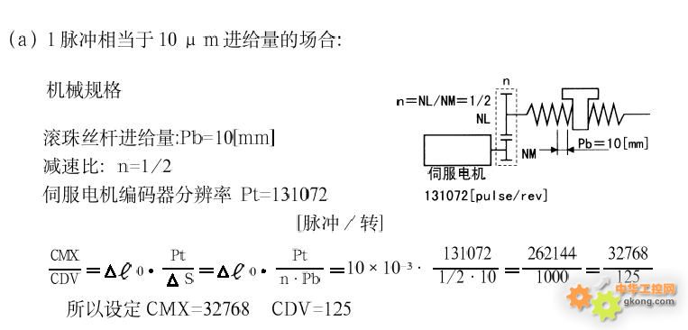

三菱伺服脉冲当量是怎么得来的?是自己的假设的?以三菱MR-J2S为例,
例如:
丝杆的螺距是5MM,
假设脉冲当量是1UM(自己假定的),直接连接丝杆,就是没有变比,上位机发5000个脉冲转一圈,计算方法:5000*CMX/CDV=131072,CMX/CDV=131072/5000,
假设脉冲当量是10UM(自己假定的),直接连接丝杆,就是没有变比,上位机发500个脉冲转一圈,计算方法:500*CMX/CDV=131072,CMX/CDV=131072/500,
我的理解这个脉冲当量是 脉冲当量乘电子齿轮比=编码器的分辨率,假设的脉冲当量不同导致电子齿轮比不同,电子齿轮比反过来又决定脉冲当量,这样对吗?请老师指点,谢谢!

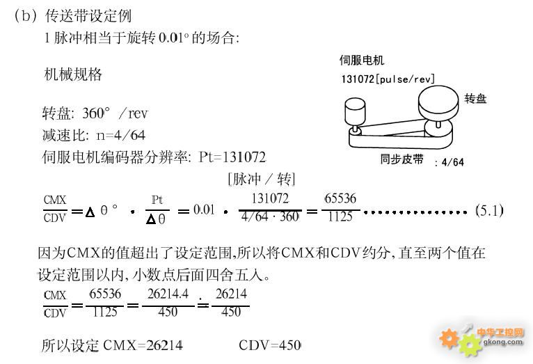

谢谢各位老师的指点,可能是我没有说明意思,一个脉冲当量可以是10UM也可以是1UM,这个10UM,1UM在伺服放大器那个参数设置的?

ZCMY 版主,谢谢你,你发的资料我有就是看不懂!痛苦啊!能给我讲讲吗?

看看这样理解对不,请指教:三菱MR-J2S编码器的分辨率是131072,丝杆的的导程是5MM,那么每个脉冲的脉冲当量是不是5/131072=0.0000
998
c.c1002
文章数:157
历史总积分:998
注册时间:2010/8/23
发表于:2012/3/17 18:37:27
看看这样理解对不,请指教:三菱MR-J2S编码器的分辨率是131072,丝杆的的导程是5MM,那么每个脉冲的脉冲当量是不是5/131072=0.00003814679265625?是这样吗?

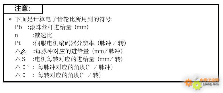

式中   δ—脉冲当量(mm/脉冲);
S—滚珠丝杠的导程(mm);
i—减速齿轮的减速比;
M—脉冲编码器每转的脉冲数(p/r)。

怎么计算得来的?
