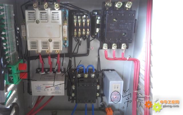

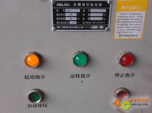

启动后一直在启动状态 不能跳到工作状态 请问问题出在哪里,请赐教,非常感谢。
如上图所示 黄灯一直亮。。

看时间继电器的输出点,是否输出

先检查看看线头是否有松动每个都检查一下,然后再看元件是否有问题。对照图纸检查

看时间继电器的输出点,是否输出
时间继电器我换了新的了。。
没动过 线头都是紧的 请分析下可能出现问题的地方。

看图启动了不能切换到运行状态,将切换回路查一下
能大概说下切换回路怎么操作吗?我没电工基础,非常感谢

一开始是带自耦变压器降压启动,通过时间继电器延时一段时间后将自耦变压器切除全压运行
按下启动按钮后就自动了吗 现在问题是延后一段时间后。没有切换到运转状态,一直在起动状态,然后时间继电器的灯一直亮着。。
我有些东西不懂 可能表达不是很清楚 见谅

更换时间继电器吧,那玩意估计挂了
