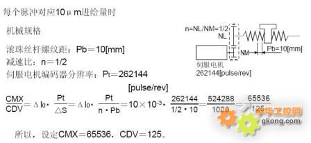

请教三菱伺服CMX,CDV的含义及计算方法,CMX是代表电子齿轮的分子,CDV是代表电子齿轮的分母,这个知道,好像还有其他的解释,看到网上一个案例,好像有问题,请指点,谢谢。

网上搜索的一个案列,65536/125=524.28这样可以吗?不是超过了1/50〈 CMX/CDV〈50?请指教,谢谢

要看是什么型号的伺服,不同系列的伺服电子此轮比范围是不一样的

三菱MR-J2S型的

MR-J2S的范围是1/50到500
