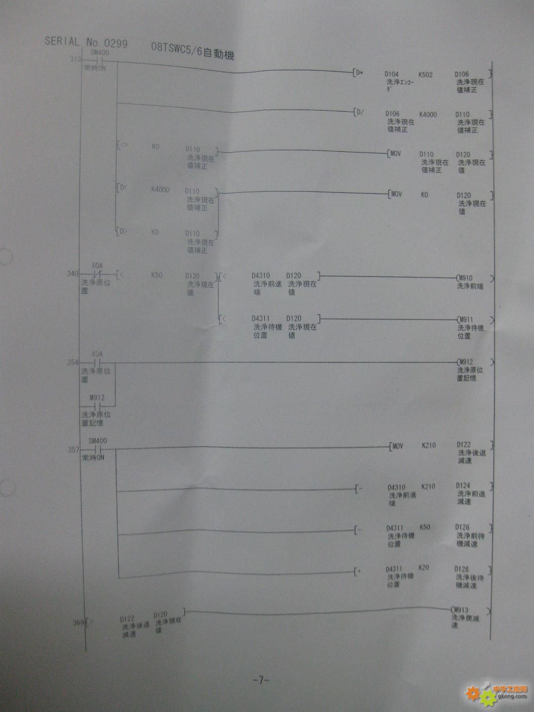

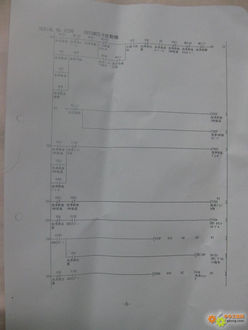

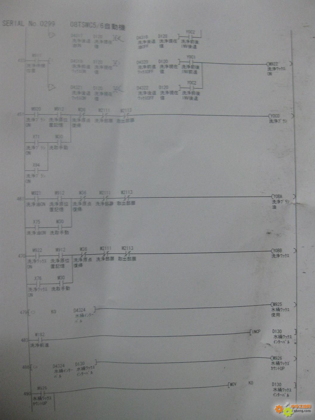

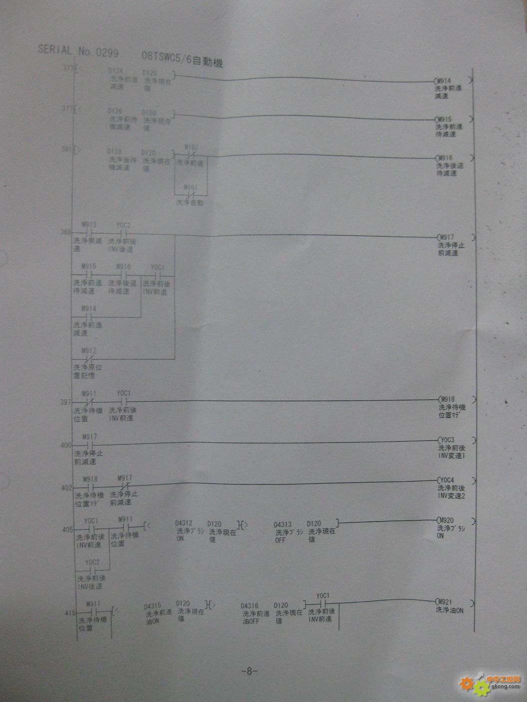

在日本进口机上看到,自己在研究,有知道的老师请指点指点,呵呵

拍下图片及日本提供的资料,有时间上传大家研究研究,呵呵

请教ZCMY 版主;这个只是一部分程序,整个程序等有时间下载下来,再传给你,还请你多多指点,谢谢
