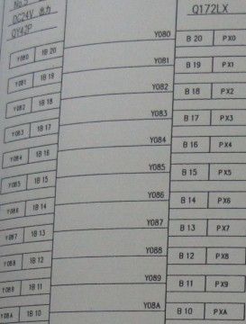

以下是引用c.c1002在2012/2/28 11:21:49的发言:
请教ZCMY 版主Q系列输入端子X6E,X0E,X0A,表示什么意思?和FX系列不一样,谢谢
这些都是输入点,16进制的

我原来也是拍了个 鬼子的图纸,看的很晕乎,郁闷...
楼主看看,Y点输出就给X了,但是我好像在程序里没找到这个X点....
这设备用了一大堆伺服,这里应该是反馈信号什么的,
我也搞不明白...

伺服外部信號接口模块Q172LX Q172LX
輸入點數伺服外部控制信號32點﹐8軸
輸入方式漏型/源型(光耦)
額定輸入電壓/電流DC12V/2mA, DC24V/4mA
使用電壓範圍DC 10.2~26.4V(波動率5%以內)
ON電壓/電流DC10V以上/2.0mA以上
OFF電壓/電流DC1.8V以下/0.18mA以下
上限/下限停止信號
近點DOG/速度- 0.4ms/0.6ms/1ms(OFF→ON,ON→OFF)
位置切換信號※ 可以通過參數來選擇﹐缺省值為0.4ms
輸入輸出占用點數32點(I/O分配﹕智能﹐32點)
呵呵,慢慢看用了哪些指令,设备实际接线的走向,我也跟你一样,有些是看不到的,应该隐藏在应用指令里面,估计的,我也是在学习,大家一起交流,谢谢

Q的输入输出是16进制,所以会出现A~F;
FX的8进制,只有0~7;

那些B、A的只是模块上的端子编号,可以通过I/O模块手册查到这些编号对应这个模块的第几个输入或是输出点,知道了这个是第几个点,然后再根据这个模块在整个系统中的起始地址,就知道每个点对应的地址了
