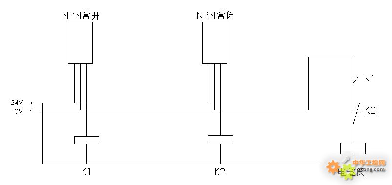

在不同的两个地方,分别有两个接近开关,检测有无金属罐通过,两个接近开关一个为NPN常开输出,另一个为NPN常闭输出,只用当两个接近开关都检测到有金属罐通过是,才有一个气缸动作,这个气缸有一个直流24v的二位三通电磁阀控制,当两个接近开关,只有一个有检测到,或两个都没检测到时气缸都不动作的,我知道,这样的功能用PLC很容易实现,但现在是不用PLC,用其他电路能实现这样的功能吗,但一个这样功能,就用PLC,不划算啦,请教师傅们,这样的电路该怎样实现呢

用接近开关控制继电器,通过继电器来控制电磁阀即可实现。

两个接近开关分别控制两个继电器,两个继电器的触点与气缸控制电磁阀线圈串联再接到电源上。

以下是引用YXBK在2012/2/19 15:44:35的发言:
两个继电器触点都应选常开触点。

TO:7楼,楼主说的是“两个接近开关一个为NPN常开输出,另一个为NPN常闭输出”。
