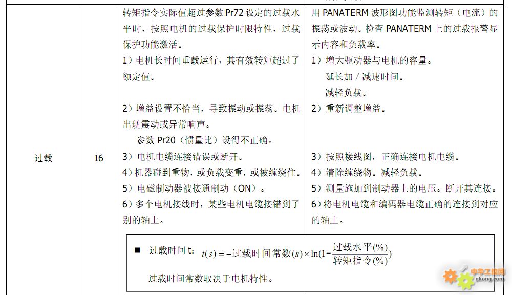

在线急:在线急:松下伺服MCDDT3520003  200V报警err  16。是什么原因啊?在线急啊!!

这是A4的16#报警说明:
