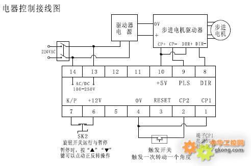

本人有一台焊接转盘,步进电机控制每60度转动一次做间歇运动,触发转动是靠脚踏开关,我现在机器运转都正常,想另外再加一个气缸做自锁装置,就是当转台转到停歇位置时气缸伸出锁紧转台,求电路如何接以及所需要的器件清单。(步进电机是靠单轴步进控制器控制的)求大侠帮忙,小弟不胜感激!

控制器的完成信号控制气缸伸出锁紧,踩下脚踏开关首先驱动气缸,气缸缩回到位发步进电机运动信号
请问如何接线 需要哪些器件?

你仔细看一下控制器说明书:应该有一个控制器脉冲发生完毕的信号
大哥 您好! 我需要的运动方式就如您说的,但我现成的控制器不知道如何接线啊,请详细指教一下,谢谢了。
