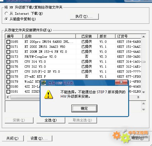

[size=4][B]向老师请教一下     西门子[]硬件安装升级时选中cpu 315(f)时不让选择

 请问老师    西门子硬件安装升级时选中cpu 315(f)时不让选择

以下是引用2970745842013/4/11 17:18:45的发言:
你用从internet下载就能了,你试试

以下是引用秀全2013/4/13 22:29:29的发言:
上面的单选框选Internet。
