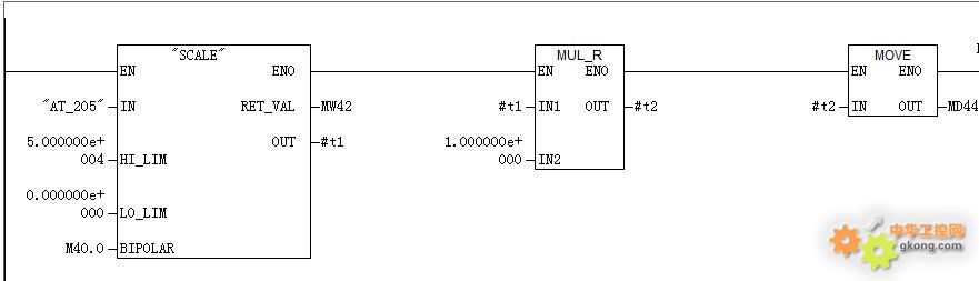

好久没有请教廖老师问题了,下图中为什么中间要乘以一啊?直接传过去不行吗?
学习西门子系列PLC才不久,请各位专家多多指教。

以下是引用8248614102013/1/29 18:57:53的发言:
不知道编程者的思路和水平,也许是想通用性强一些,某些时候可以乘以非1的系数。
