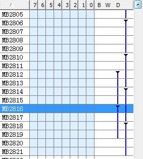

廖老师,请看下面幅图,B,W,D下面分别对应的是地址,但是图中最右边已经已经偏离了上面的D,MB2806-MB2809它又是带表什么呢?如果是带表MD2806的话为什么不跟上面的D对齐呢,如果这样下面的MD2810跟MD2812不是有重复吗?请老师帮我释疑!谢谢!
[此贴子已经被作者于2012/12/16 0:16:00编辑过]
可能编程者同时用了MD2810和MD2812。为什么这样用,只有看程序了。

老师,我还是想问一下就是为什么上面的地址MB2806没有对应在D的下面,而是在D的右下,请问有什么别的意思吗?

因为双字地址有重叠,D下面有两列,4个字节合并都是双字。
