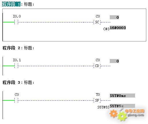

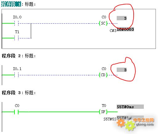

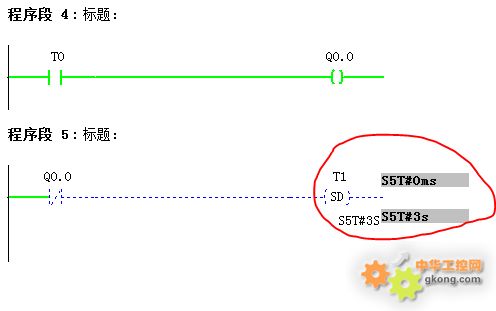

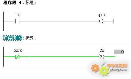

以下是引用杨吉蕾在2012/8/14 11:25:10的发言:
老师,你的这个课题中最后要求C0同时复位,我是如图所编的复位,最后复位时是一直通电状态,总感觉不是很对,请老师讲解下。
还有我这样如下图,把复位去掉,加一个T1做的循环是否正确?我在做仿真时计数器循环出了“3”
按下按钮后Q0.0保持,需要用起保停电路或置位复位指令。
