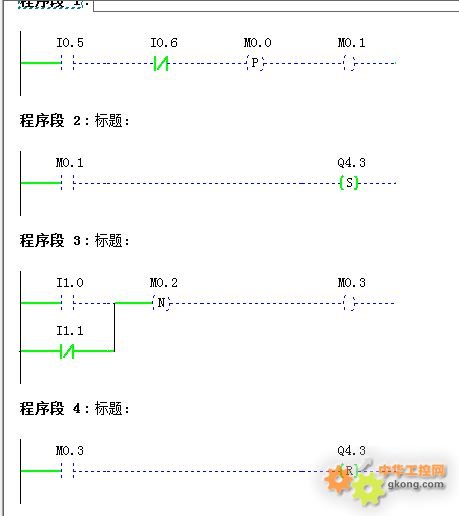

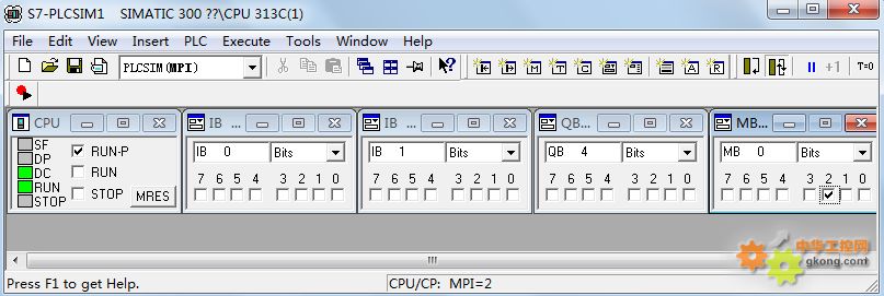

我在学习跟我学s7-300、400的RLO边沿检测指令模拟书上的例子仿真的时候发现给一个上升沿信号的时候,R 和S 是同时作用的,在仿真器里下降沿N对应的M0.2一直有一个信号,当我置位S的时候,R也同时作用,请问老师,这个是什么情况,如图所示
你说的可能是置位Q4.3的时候,Q4.3的复位线圈变绿了吧?它并不表示Q4.3被复位。置位时Q4.3的置位、复位线圈同时变绿,复位时Q4.3的置位、复位线圈同时变为蓝色的虚线。线圈颜色是对地址而言。用PLCSIM中的Q4.3来监控就更清楚了。
