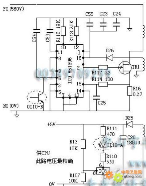

这两天都在修三菱E540-7.5KW变频器,故障为开关电源损坏,
更换M51996,K2225和周边的小电阻电容,
我是用220变380V变压器接整流桥和电容再串接两个灯泡作为维修电源,经测试正常,
把变频器装好后也是把变压器整流后的维修电源直接接到变频器RST随便2个端子上,测试了一天认定正常,
然后直接上三相380,一通电开关电源就炸了,拆机修好后接三相又炸了开关电源
真是郁闷,怎么用直流电串接灯泡就正常,直上三相就炸掉呢??
51996不良??但用直流电试机一天都是正常的
难道这次买的K2225是假货?耐压不足??一共买了6个,已经炸掉2个,修得没信心
呵呵,已解决,24楼

以下是引用ycqyxh在2012/2/14 21:33:35的发言:
引用的还是我画的图,画得对不对不知道,呵呵。有些小电容电阻是不可乱换的,换过后最好检测下振荡频率,三菱此机的电源工作频率约为45KHZ。可以肯定这种情况与滤波电容是无关的。由于你作了保护,在保护状态下瞬间短路是看不出的,不作保护时瞬间短路就会表现为爆炸。另看下你说的所谓电源工作正常时所串的灯泡灯丝有无轻微发红,100W的灯泡如果经微发红都是不正常的。
如果原来IC和开关管均损坏说明严重电源故障,K2225对应的删极电阻,下拉电阻等都要认真检查过。

哎,还没修好呢,各位有没碰到这种现象?帮忙出出招吧,原来的故障是输出电压低,直接换了K2225和M51996后就变成这样,光耦也换了的
串联的是2个40W灯泡,没发红现象出过,开关管S极阻是0.47欧的,振荡回路是2个18K电阻和一个470PF电容,电容不知道对不对,是在好机上面拆下来测量的容量,没示波器看不到振荡波形,上面的图纸相差不大,基本一样,只有2个电阻有点差别

开关变压器的一次绕组(接开关管D极)有尖峰电压吸收网络,检查一下各元件有无异常。另外,主电路的电容已经拆下,上电试机前把电容装上了吗?若未装电容,炸管就正常了。使开关电源的供电纹波增大所致。有一个搞维修的朋友曾犯过这个错误。
