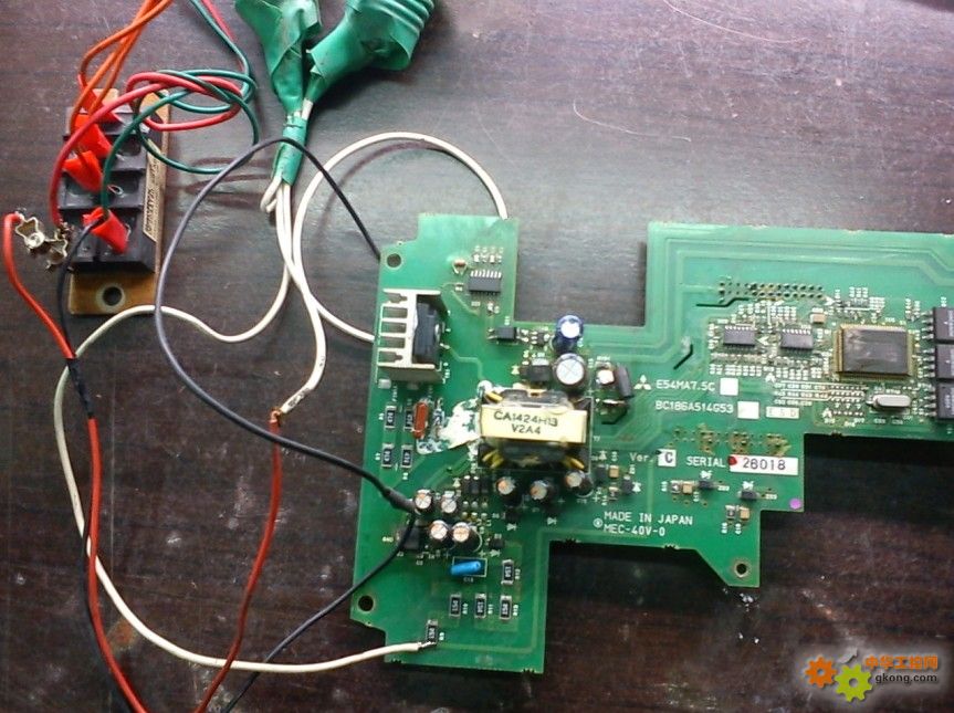

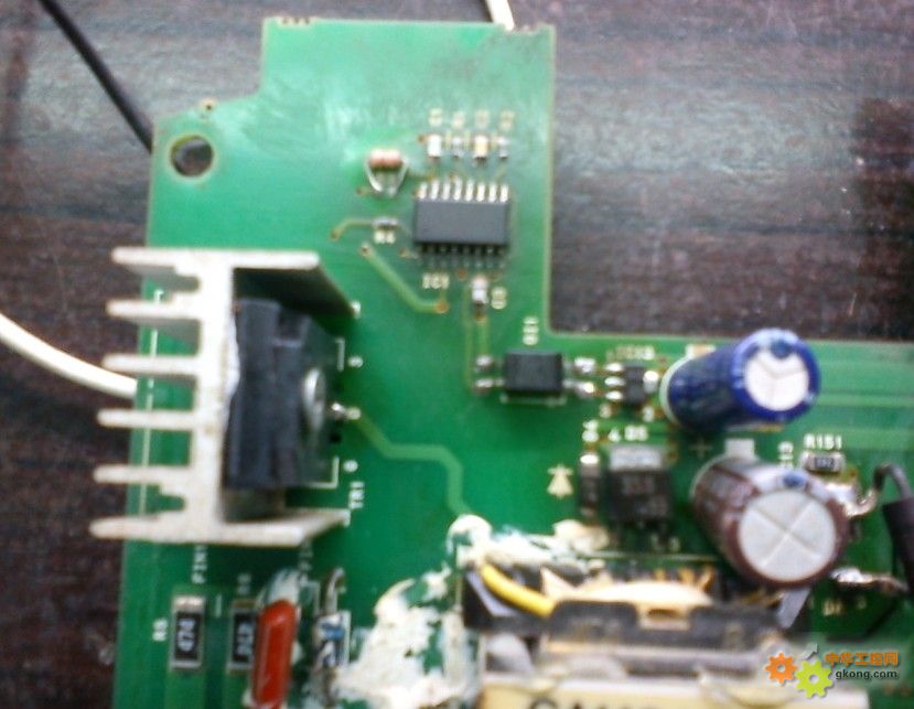

以下是引用xq09181在2012/2/15 16:00:51的发言:
开关变压器的一次绕组(接开关管D极)有尖峰电压吸收网络,检查一下各元件有无异常。另外,主电路的电容已经拆下,上电试机前把电容装上了吗?若未装电容,炸管就正常了。使开关电源的供电纹波增大所致。有一个搞维修的朋友曾犯过这个错误。
尖峰电压吸收电路的二极管和电容还有几个电阻都是正常的,第一次炸机后全部都一起更换了,试机都把变频器滤波电容装上了,还吓我一跳,以为模块也坏了,用直流电试机也把所有东西都装上了的,试了一天都没事,接三相就炸了,以前修的变频器都是这样操作,都好好的,这次就糟了

现在把所有损坏的零件都换了,故障又变回刚开始接修的时候,输出电压低,5V只有2V,已经把全部的负载断开了,只留了光耦5V反馈电路,开关变压器更换后一样,现怀疑51996部位电路板有漏电,电阻电容一个一个拆下来测量过,也就那么几样东西

我怀疑是三相整流桥的问题。我没修过三相上的电源,但我有一个想法:你用220V变压成380V,这380V有三条相线还是两条相线?如果只有两条相线,那么整流之后,直流电压是否低于三条相线整流之后的电压?

开关电源自身用的滤波电容是否不好,不是三相整流滤波
