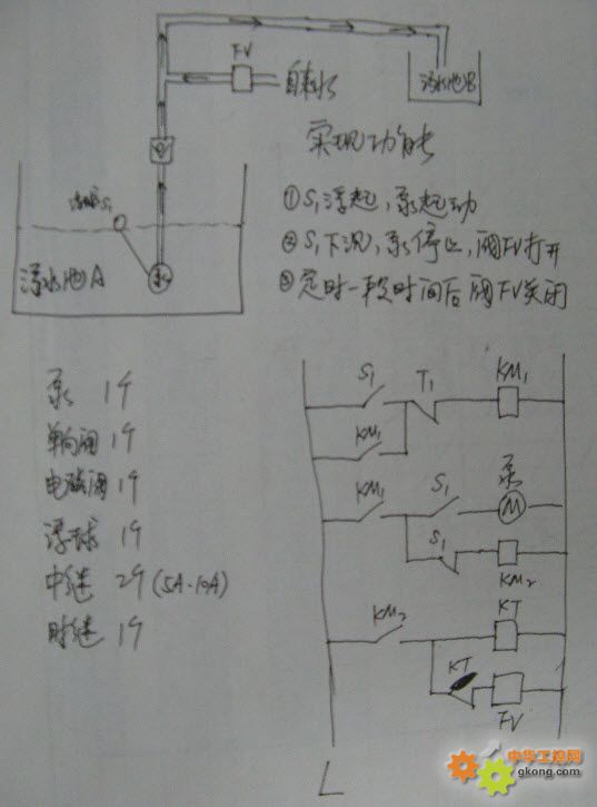

情况如下:
我想要把污水(含硅粉)从A槽用污水泵打到B槽,由于含硅粉的污水很容易沉淀,因此打完污水后要用自来水冲洗管路。附件是我的电路,后来发现浮球S1不能直接接入电路,需要加一个中继才能实现我的目的。麻烦的是我的配电箱已经装不下任何东西了。
各位高手有没有更简洁的办法来实现我的想法,谢谢~~~~~~
注:
KM1是10A中继,只有两对触点
泵0.75kw,是不是用普通的5A中继就可以控制其通断了,会不会打火?
刚开始的图传错了,抱歉!!

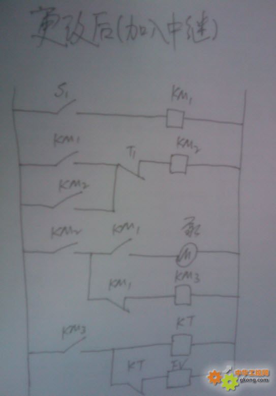

加入中继后的图。有错误的地方请大家指正
跪求有更简洁的电路,谢谢~~~

看你的图有点晕,
KM1为什么要自锁呀!
不明白你水泵为什么要过km1和s1 不能直接用km1带吗?

你的图没问题吗?想干嘛呢;你的水泵跟阀不停的工作?一直循环下去?你的浮球S1能接4对触电?

一般来说,浮球开关只有一对常开和一对常闭触点。不知你选的是什么型号的。

兄弟!你这图有问题!问题太多了

兄弟!你画这图问题太多了!我要告诉你:中间继电器不能带电机的,因为灭弧效果不好!肯定会拉弧短路的。”
