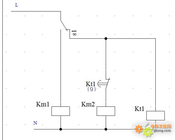

谢谢你的回答
请问不自锁的话,浮球下来后KM2能吸合吗??

a30788602在2012/2/7 17:48:08
看你的图有点晕,
KM1为什么要自锁呀!
不明白你水泵为什么要过km1和s1 不能直接用km1带吗?
谢谢你的回答

伤心之泪在2012/2/7 18:38:01
你的图没问题吗?想干嘛呢;你的水泵跟阀不停的工作?一直循环下去?你的浮球S1能接4对触电?
谢谢你的回答
1.你的水泵跟阀不停的工作?一直循环下去?--------有KT常闭触点串联,不会产生循环
2.你的浮球S1能接4对触电?--------这个就是我发帖的初衷。不过可以加一个中继解决

dicken1517在2012/2/7 19:46:36
兄弟!你画这图问题太多了!我要告诉你:中间继电器不能带电机的,因为灭弧效果不好!肯定会拉弧短路的。”
谢谢你的回答。
1.我们的泵启动频率不高,功率也才750w
2.兄弟,你没听说过大电流触点(10A)的中继吗?
3.能把具体问题说出来一起讨论吗?

a30788602在2012/2/8 15:27:04
可以达到控制目的,有个小缺点是常态下时继处于通电状态,thanks~~~

该电路应该要改啊,不能这样主电路和控制电路放在一起了事啊。你做个主电路呗。触点直接带动电机毕竟不太符合规范啊。
