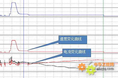

现有设备,在减速后,电流不稳定后,开始缓慢变化,逐渐达到限幅值,最终过载跳闸,这种现象与变频装置的电流控制环有无关系呢?

降速后,实际速度为额定的10%左右,这种现象不是每次降速时都会出现,设备运行将近一年了,这种现象是最近两个月才出现的,电流在几次连续的减速后会出现波动,电流的变化是十分缓慢的,变化的周期大概两分钟左右,而且是有规律的变化

嗯,问题确实比较怪。那想问,如果你不是从低速到高速,然后再减速到低速的话,而是直接把转速运行于问题转速点(10%额定转速),在那稳态运行,电流是否波动呢?也就是说,把转速从0升到10%额定转速,是否也会出同样的问题呢?

从0---10%的时候不会,每次这种现象都是出现在减速后,而且不是每一次减速时都会有。
