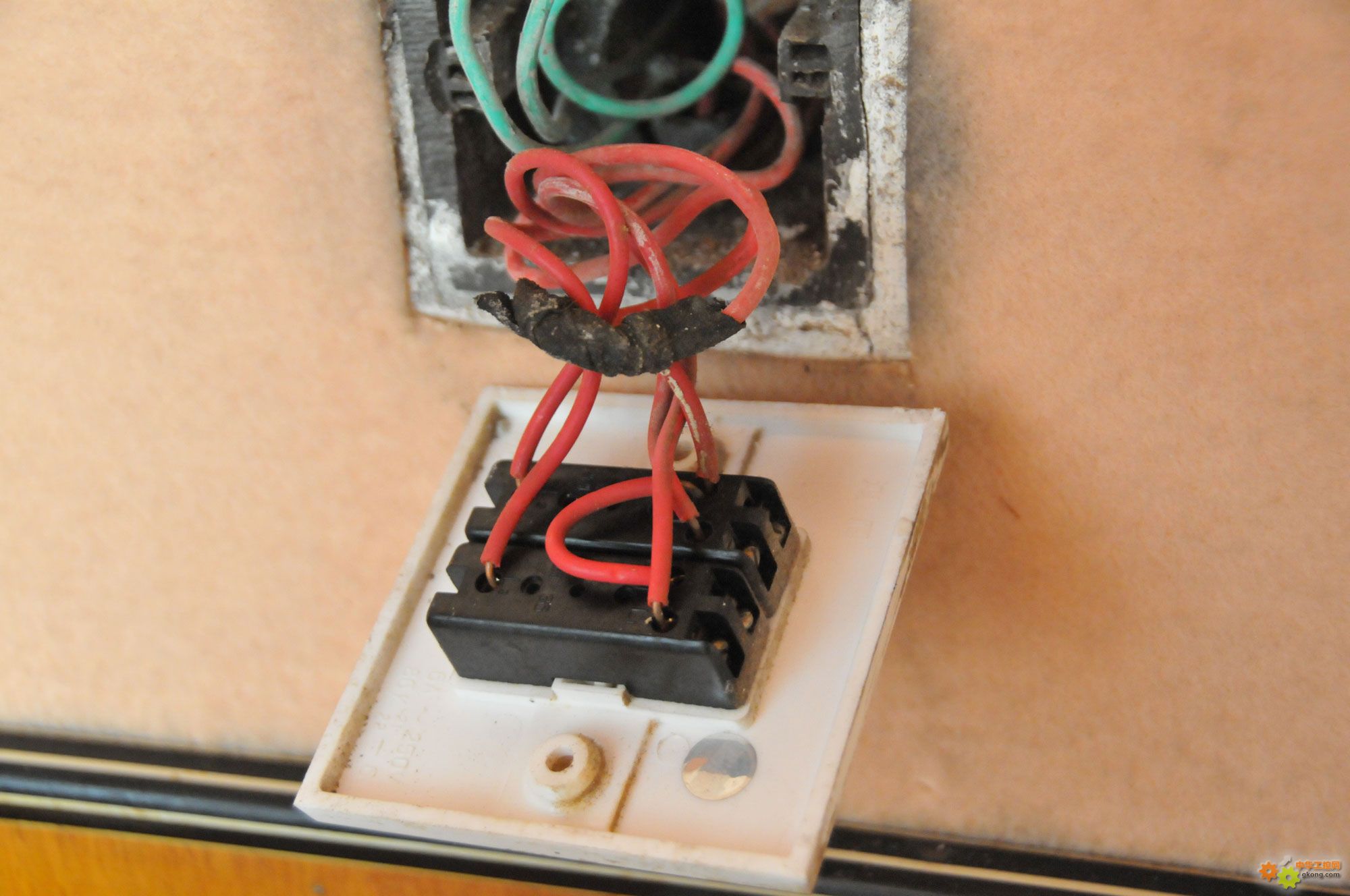

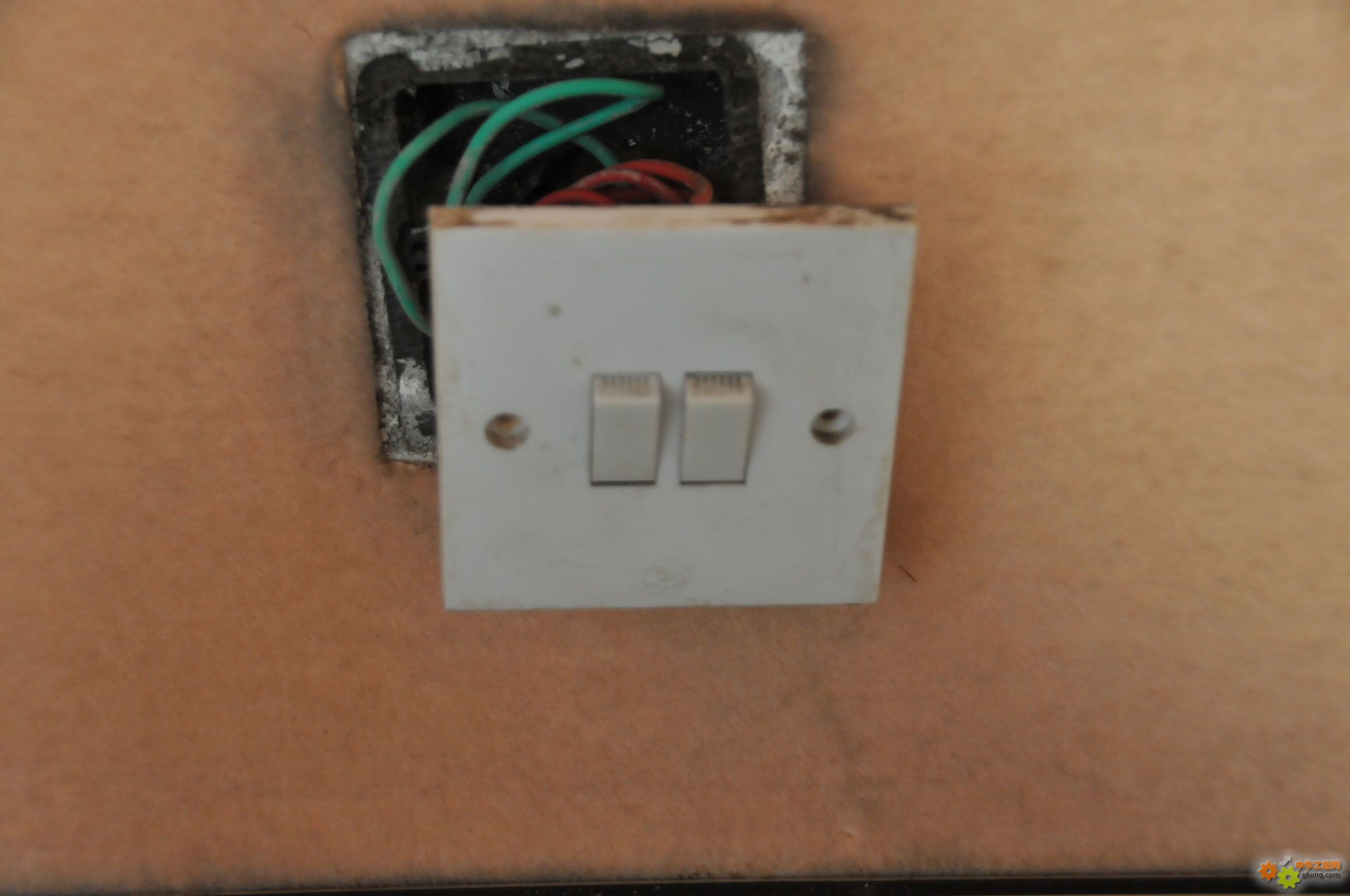

请教一下,家里一个房间里两个灯,是用两组开关实现分别控制的,其中一组开关基本闲置不用的(接线情况如图所示),想把它改成插座, 能否实现呢?
如果能实现,请教下小弟应该怎么接线,里面那条绿线(零线)没有接头,应该如何处理?

你能确定绿线是零线吗?是零线就很简单了

里面那条绿线(零线)没有接头----怎么确认是零线的?
试这拽下,可能头藏着。

知道一点在2012/1/28 10:50:54
试这拽下,可能头藏着。
拆开同个房间其他插座检查过,都是一红一绿,所以基本确认是零线,
绿线使劲拽了,确实没有线头,

273143534在2012/1/28 10:45:16
你能确定绿线是零线吗?是零线就很简单了
有好几根火线(红色)怎么接呢?绿色线要剪断吗?小弟菜鸟,望详细指导

开关接插座,得确认两个问题:一是零线,二是线径。在开关盒的上端看看能否找到分线盒。一般照明线的线径都比较细。看你用多大的负荷吧

方法:把灯拆掉后两线头直接接在一起,然后把这个灯的开关上的两根线接上插座就行,不过功率不宜过大。
