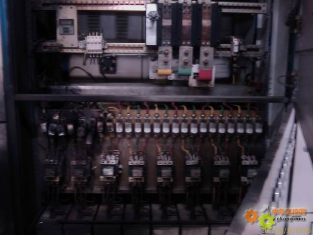

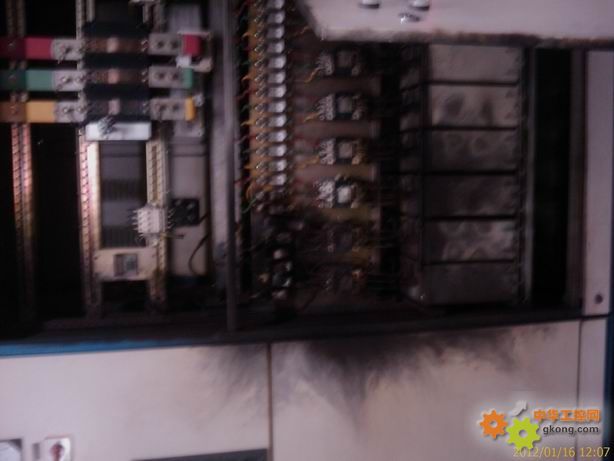

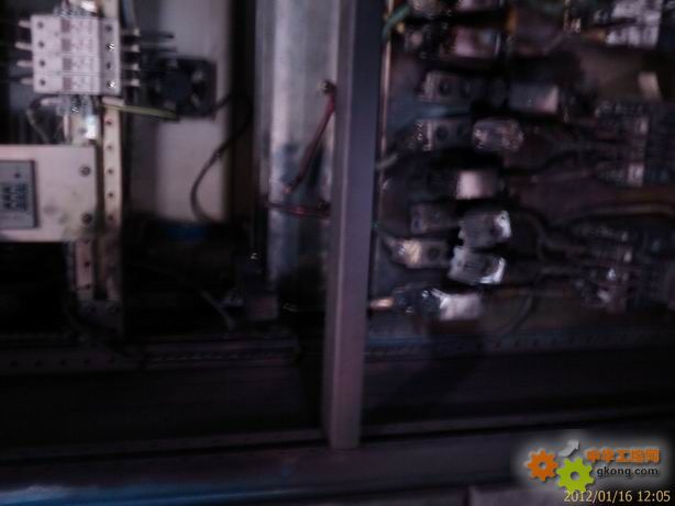

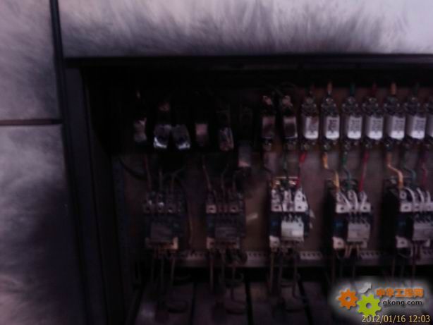

电容柜又爆炸了,头痛呀!
各位高手有没有什么好办法对应呀!已是第三次了。

楼主接触器上面是断路器吗?
应该换成快熔。接触器级别大一级的

应该是电容比较大吧,加电抗吧!
应该是浪涌惹的祸!

我在坛子里看过很多电容柜的图片,为什么现在都不用电抗器了?我记得以前我们做柜子的时候,都是要加电抗器的~!为什么现在没有了?

我们公司的三组电容柜也没有加电抗器,不太清楚为什么,个人认为可能是总体容量小的原因。

去看看1个月前的贴子。 换成空开啥事都没有了。 这种熔断器也不比DZ47便宜了多少, 实在没必要。 电抗太贵。

会不会是接触器太小,分断闭合的时候起弧短路呀

炸的是电容器还是接触器?还是空开?
可能是原件容量不匹配
