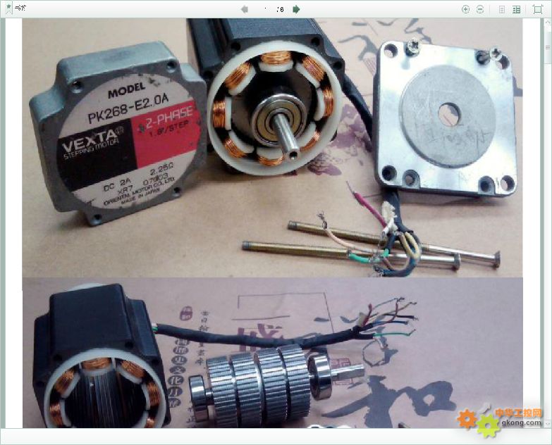

[quote]以下是引用qdgeng886在2012/1/12 16:24:39的发言:
以下是引用qdgeng886在2012/1/12 13:09:29的发言:
步进电动机主要参数
步进电机的相数:是指电机内部的线圈组数,目前常用的有
  两相、三相、五相步进电机。
拍数:完成一个磁场周期性变化所需脉冲数或导电状态,用m
  表示,或指电机转过一个齿距角所需脉冲数。
保持转矩:是指步进电机通电但没有转动时,定子锁住转子
  的力矩。
步距角:对应一个脉冲信号,电机转子转过的角位移。
定位转矩:电机在不通电状态下,电机转子自身的锁定力矩。
失步:电机运转时运转的步数,不等于理论上的步数。
失调角:转子齿轴线偏移定子齿轴线的角度,电机运转必存在
  失调角,由失调角产生的误差,采用细分驱动是不能解决的。
运行矩频特性:电机在某种测试条件下测得运行中输出力矩与
  频率关系的曲线 。

这个不错,图文并茂!
