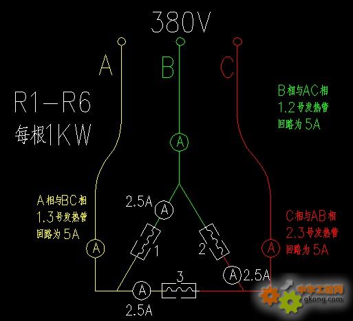

1.这电路总功功率多大,每相电流多少?如果选择电线,按2KW计算,还是按3KW计算(请不要说为了安全起见,选3KW,)
2.本人分析是总功率3KW,每相通过的电流是2KW,因为任意一相的回路只有通过二条发热管。所而选择电线时可按2KW计算,这样算法不知正不正确,请高工解答。

呵呵,你错了,既不是3kw,也不是2kw,而是大约在2.5kw左右,用1.5mm2的电线可以

以下是引用小笨熊在2012/1/6 15:20:47的发言:
你的相电流明确了,那么线电流等于相电流的1.732倍,总功率计算如下:P=1.732UI=1.732*380*(2.5*1.732)≈2850瓦,线电流=2.5*1.732=4.33A
同意~!

用2.5平方的电线好些!个人认为。
设备的相电流明确了,每相电热管承受的电压是380V,所以总功率P=3*380*2.5=2850瓦;线电流等于相电流的1.732倍,所以,线电流=2.5*1.732≈4.33A。
各位朋友,我的计算与之相比较有不同的地方,等于与相似正好相反,谁的对呢?
回到楼主的已知条件,R1~R6,每根1KW,每两根并联为一相接成角形,其总功率就是6KW,所承受的电压是380V,其相电流应是2000/380≈5.26A,则线电流应为5.26A*1.732≈9A。选择1.5的电线也足够了。

电压380V,电流5A,每路功率约2.5KW,1.5的线就可以了

图画的有问题而已,假定A相线电流是5A,那么I1相电流是2.8A,而不是2.5A。所以这是楼主误导大家。
楼主出的图相互矛盾所以大家的回答都是对的。
钟工是按照6kw计算了,小笨熊是按照相电流2.5A计算的。
