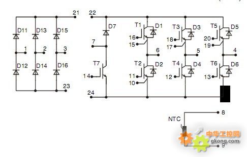

制动单元控制晶体管烧了。

不知这个刹车电阻是不是和变频器匹配的。

你的制动有问题吧

以下是引用徐敏辉在2011/12/25 14:01:41的发言:
制动单元控制晶体管烧了。
我以前也碰到过,请况如朋友所说一样。

以下是引用xiongdc8252在2011/12/26 17:52:18的发言:
以下是引用徐敏辉在2011/12/2514:01:41的发言:
制动单元控制晶体管烧了。
我以前也碰到过,请况如朋友所说一样。
请问这个模块里面是有制动的吗

以下是引用446597822在2011/12/27 10:43:13的发言:
以下是引用xiongdc8252在2011/12/2617:52:18的发言:
制动单元控制晶体管烧了。
我以前也碰到过,请况如朋友所说一样。
请问这个模块里面是有制动的吗
T7就是制动模块。
