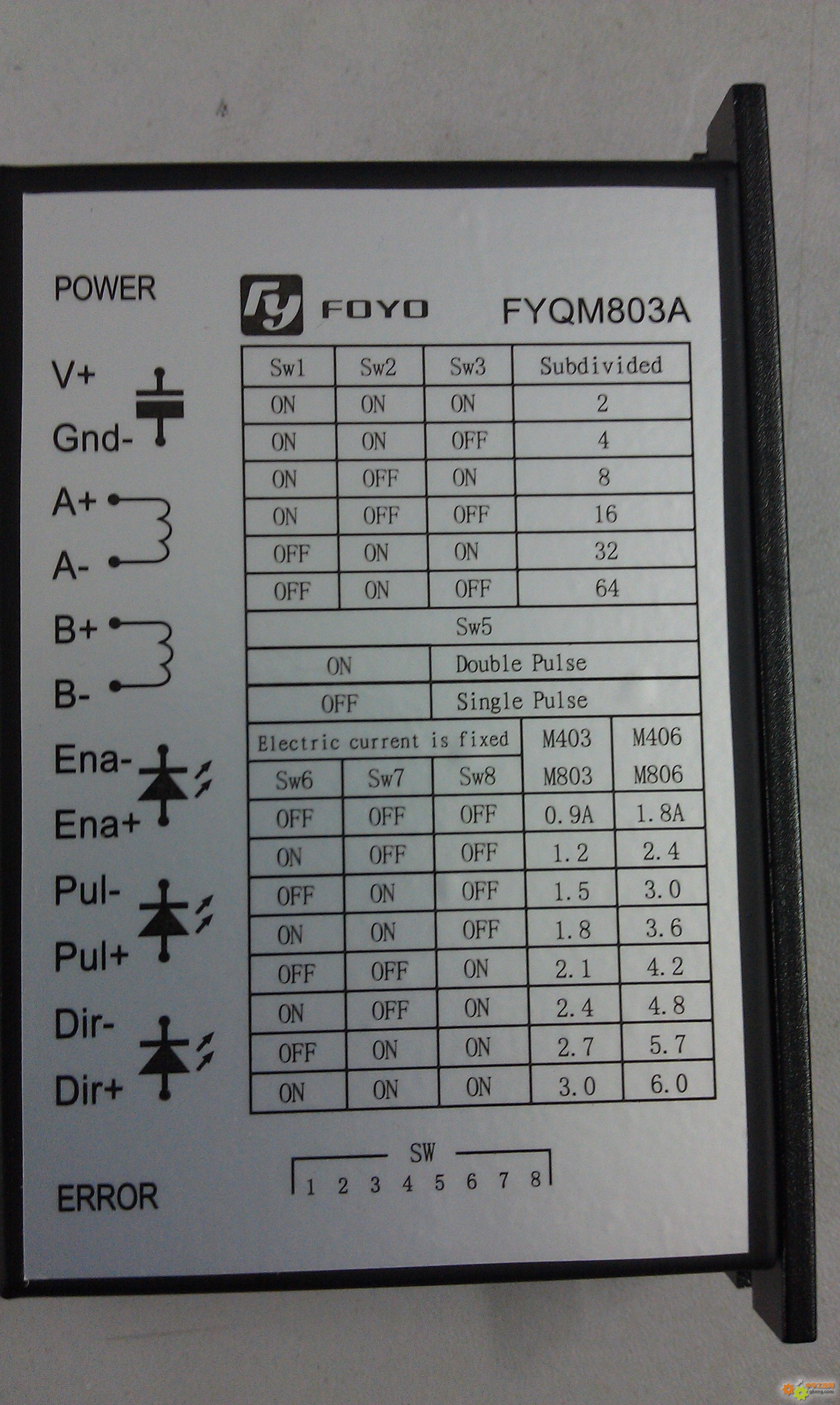

怎么看这张标签。
还有接线端的含义

步进电机驱动器。V+ GND 接电源,下面四个接马达线圈,在下面有脉冲输入,方向输入还有个不需要的。看下说明书。

subdivided 是细分,通过驱动器侧面的sw1 sw2 sw3 开关还设置步进驱动的细分倍数
