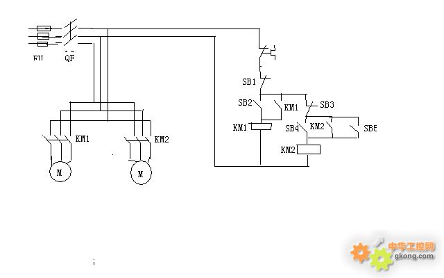

[size=4]电路要求:要求当Y0接通以后Y1自动接通,Y0断开后Y1也被关断,而且在Y0接通的条件下,Y1可以自行接通和关断。
希望各位能帮忙画出梯形图且作出简单的解析

呵呵;你的逻辑关系还没有理清;

你的逻辑前后矛盾

各位大大,小弟做的咋样

上边的符号标错了

当Y0接通以后Y1自动接通,
看不懂

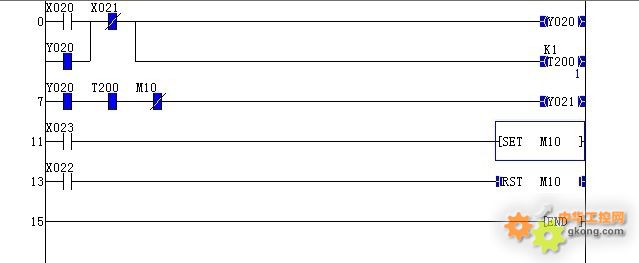

这样符合要求不?我也是初学者。用三菱的模拟软件做了一下。好像符合。
879
109905306
文章数:17
历史总积分:879
注册时间:2011/11/5
发表于:2011/11/20 19:36:52
在主机没启动的情况下不允许启动副机对吧?那里用了一个T200以达到主机启动的情况下,副机可以自由停机或开机

这逻辑,我倒啊,直接一个开关输出y0和y1,然后在y1上面在串一个开关就了事吧
