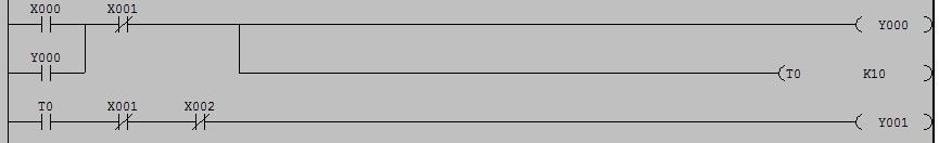

这个不难
建议在y0和y1之间加个定时器
梯形图如下

逻辑没有矛盾啊。。其实这是练习卷上的一条题目
谢谢各位的回答,试过8楼的了,是可以的,谢谢你啊。。
