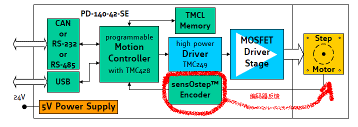

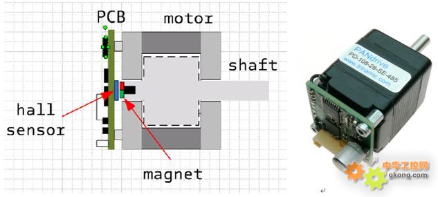

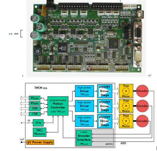

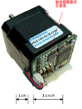

闭环步进
上面这几种都是可以使步进电机闭环控制的方案
