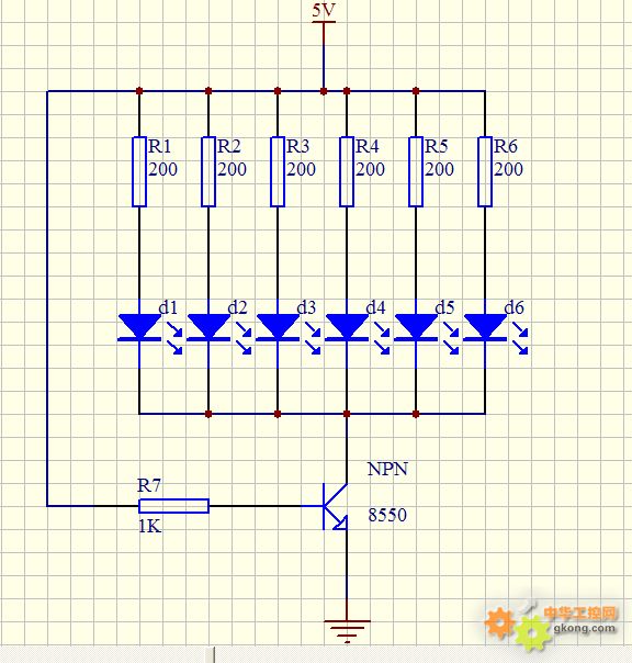

请高手指点一下LED灯为什么不亮啊。led灯没有问题,我吧发射极和集电极短接LED能正常发光,郁闷……

不解楼主为啥要加一个三极管

应该是三极管没导通啊!

我想用单片机控制……

我想是你的三极管没有完全导通,可以将R7换小试试,

量下图中V be电压是否大于1.5V 如果有电压那么换只管子好了。

没错,三极管有问题。第一,8550的额定电流是多少呀?第二,8550的放大倍数是多少呀?按理说,这个电路没毛病,如果三极管不导通,查线路和元件,肯定有地方出问题了。要么接错线了,要么元器件坏了。

三个管脚接错了吧?这个电路应该可以吧?

把200的电阻换小试试吧

R7太大导致基极无电流或电流太小,所以三极管不导通
