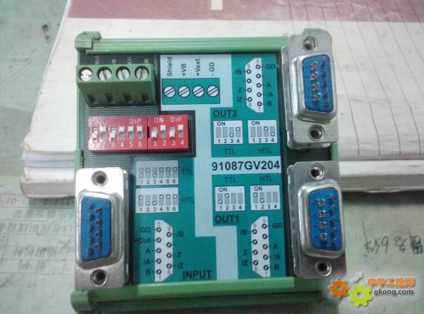

哪位老师使用过GV204 1.shidld 2.+vb 3.+Vext 4.-GD这四个端子该怎么接线?我想用GV204来输出24V电压可以吗?
目的:编码器输出0.8V 想通过GV204转换成输出24V传到高速计数器另外是选择TTL还是HTL?
哪位老师能讲解一下,谢谢了!!

+VB接+24V,-GD接0V,目前TTL用的正常,想要输出24V的话应该是HTL电平,高速计数是单端输入。目前我也正在用,只是还没调试到这一步,我用的PLC是omron的CP1L,多多交流啊

今天找到接线图了,你说的接法是对的, IN 应该是TTL OUT1--HTL OUT2--TTL
OUT1 我是连接到三菱的高速计数模块。 PLC 三菱!!
