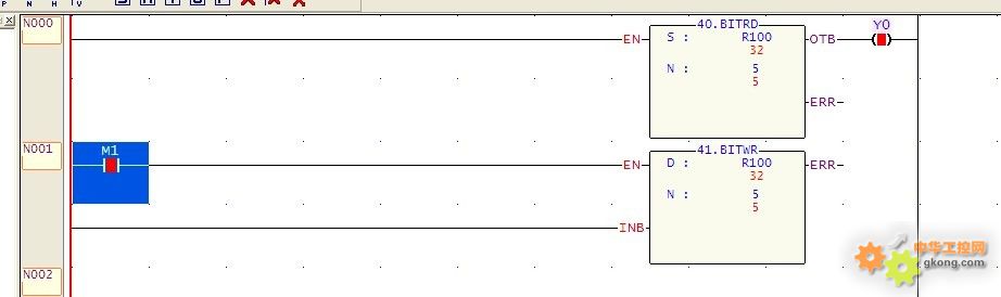

例如:R100,这是个16位的寄存器。
要是我想用R100里第五位的状态。我怎么写在程序里用。
S7-300好像就可以用.

呵呵;这个要看你的PLC支持不支持寄存器的位操作;

先用 and r100,16,rx   方式隔离出来就行了   然后判定rx是等于0还是大于零。

梯形图里怎么表示出你这段程序?
可否截个图出来。
不好意思,只习惯梯形图

发表于:2011/10/14 17:32:28
此主题相关图片如下,点击图片看大图:
非常感谢!

40号指令读取该位状态,输出位元OTB

不过我想知道,第五位到底是哪位,按位算是16,还是32啊~~~~~~~~~
