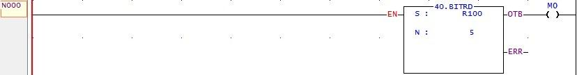

可以使用FUN40号指令读取R100中的第15位状态

呵呵  这个简单  直接用40号指令
M0的状态机是R100的第5位的状态
