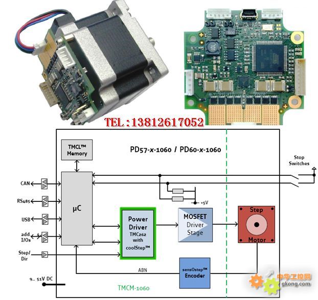

高速步进
带有Coolstep专利技术的驱动控制器可以使电机的速度达到3000RPM
