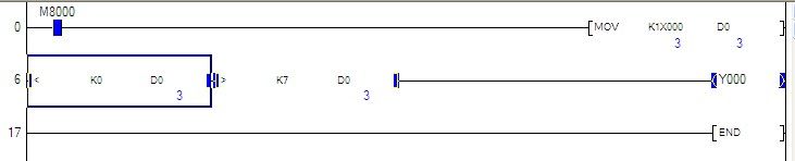

今天在书上看到一种梯形图设计方法:逻辑代数设计法,挺有意思。用逻辑代数式来化简梯形图。
现有例题如下:某一电动机只有在三个按钮中任何一个或任何两个动作时才能运转,而在其他任何情况下都不运转,试设计其梯形图。
题目很简单,看你设计的梯形图有多简单。随后公布答案!

四楼的第二行是什么指令没见过,能解释下吗?

一个大于指令,一个小于指令,串起来,当大于0且小于7的时候接通Y0,期间的数值都包括了单个接通或者任意两个接通,
X0 X1 X2 分别接三个按钮

四楼的方法确实很简单,但有用其它方法实现的吗?我的目的是想谈谈逻辑代数设计法!

谁能用基本指令编一个看看

什么是逻辑代数设计法,你能给一个说明吗?
