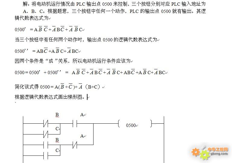

晚上公布此方法表情,因为有些符号难打!
就是把各个要求用逻辑代数式表达出来,然后再综合化简,根据化简的式子画出梯形图!

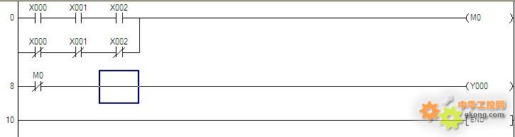

呃,无语,用普通法子写了下,比我用比较法写占的步数还少

方法如下

楼主的那个不是接通两个就动作吧

#14楼
楼主这个,任何一个按钮动作都会有输出!与你说的根本就不一样!

#15楼
以下是引用jamsonwo在2011/9/10 22:16:59的发言:
任何一个或任何两个呀!!题目说得很清楚啊!

看来你的高级指令还没有学进去,只会了普通指令的编写。象那些比较指令是常用的了,比较是一个非常有用的指令,用来判断数据大小。我以前的程序里面应该也有比较指令的了,可以好好看一下。
