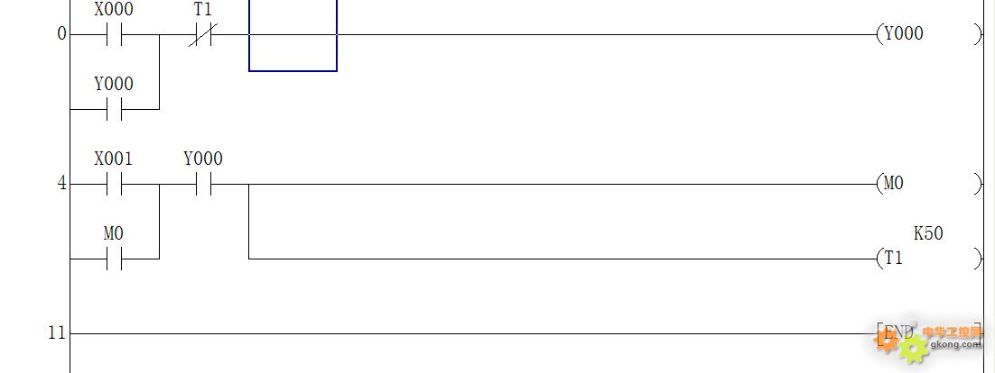

请教各位前辈?
1.当按X1时Y0亮,2.按X1时5秒后Y0熄灭.

加个定时器不就搞定了

1.当按X1时Y0亮,2.按X1时5秒后Y0熄灭. X1按二次 还是什么的

1.当按X0时Y0点亮,2.当按X1时5秒后Y0熄灭.梯形图怎么实现?

LD   X000
OR  Y000
ANI  T1
OUT Y000
LD X000
RST M0
LD X001
OR M0
OUT M0
LD Y000
AND M0
OUT T1 K50
END

三菱的手册上就有现成的例子;

四五两楼说的是呀!也就是瞬时导通延时断开呀!无论哪种PLC都容易实现呀!表情表情
