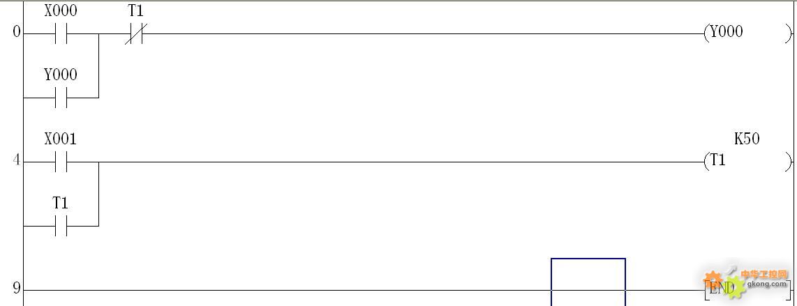

1.当按X0时Y0点亮,2.当按X1时5秒后Y0熄灭.梯形图怎么实现?

不知道这样行不行
用三菱的做了一下,不知道行不行。QQ364143717

你可以用仿真软件试一下
