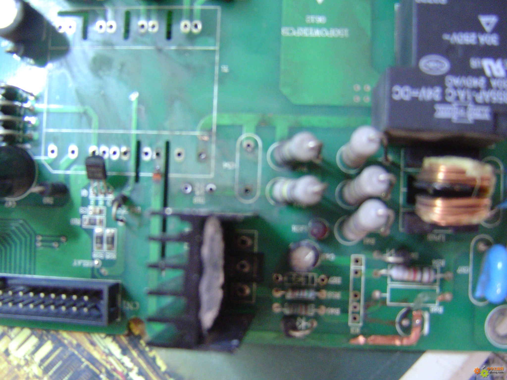

前两天接了台紫日变频器(恒压供水用的),被雷击了,整流器、开关管、变压器、还有几个小件,都换了。现在通电试显示正常,接负载(灯泡)无显示无电压
     请大侠指点指点!

检查逆变功率电路正常,各种操作和显示正常,CPU输出的六路脉冲信号正常,修复应该不是问题了。
1、检查CPU和驱动IC之间的电路;
2、细致检测驱动IC的供电电源电路。尤其是驱动IC输入侧共用的5V电源,一般由+5V稳压或稳流后处理而得,电路一般由晶体三极管和稳压管构成,这个电路出现问题的可能性较大,已修过数例了。

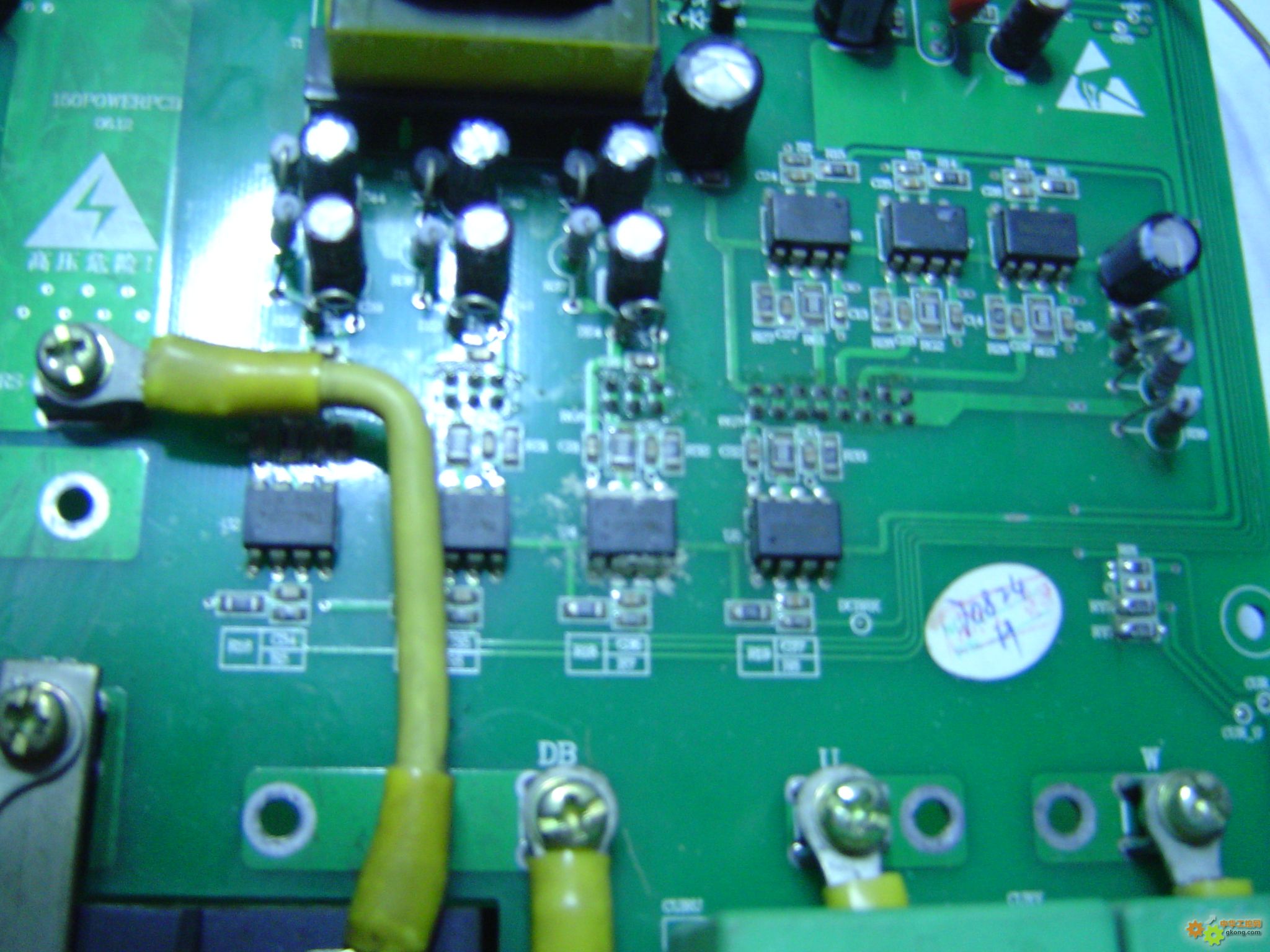

小弟不才,还是没修好!IGBT驱动用A312O,   2、3脚对地4.5V,  5、8脚15V,2、3脚对5脚0V,
   变频器运行时2、3   和5、6没有变化。一共用了7个A3120,
  请问老师有没可能7个A3120全坏了

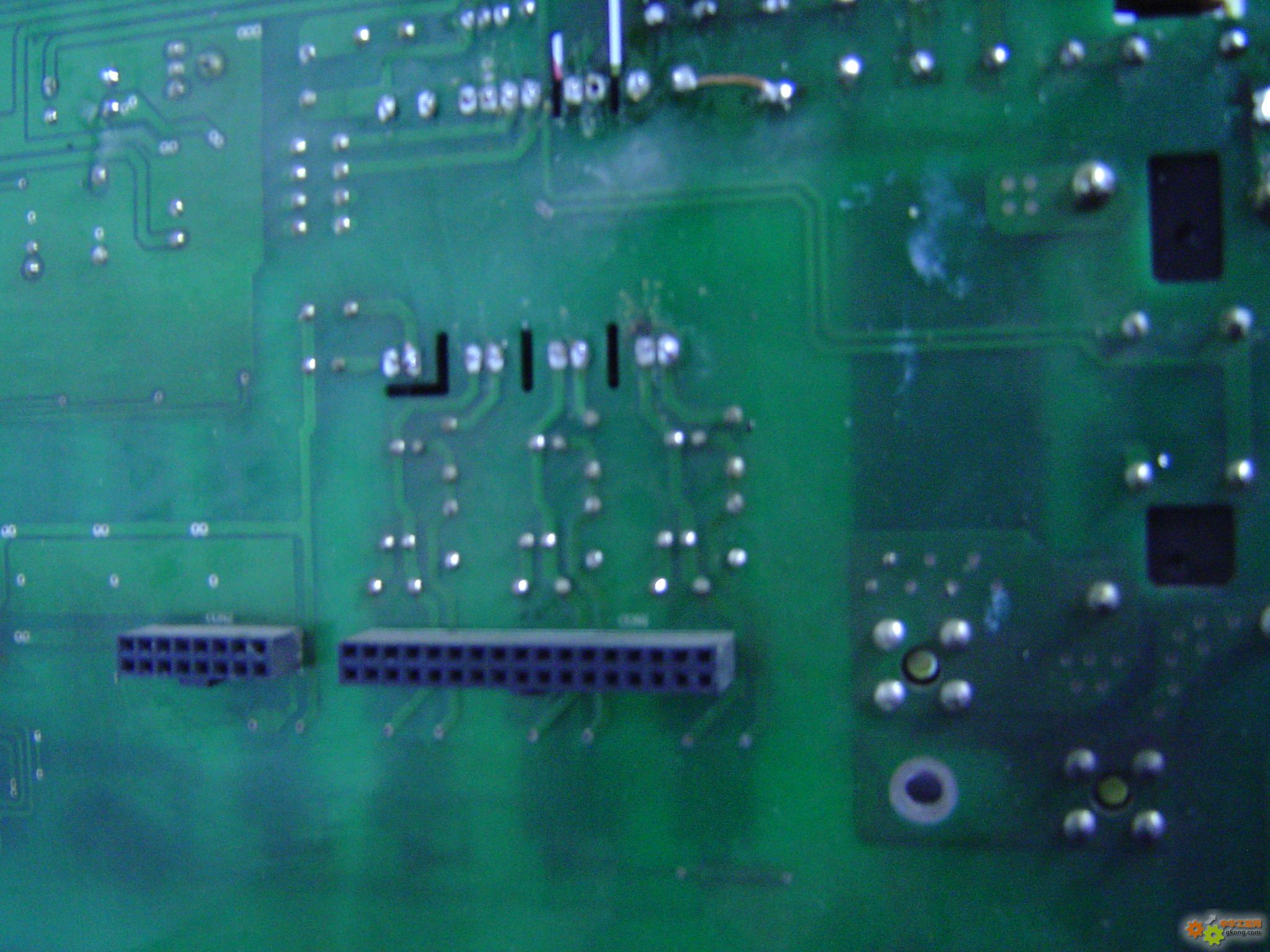

发个照片看看
2402
zhufeng40889
文章数:105
历史总积分:2402
注册时间:2010/10/16
发表于:2011/8/26 18:29:01
上面图片传错了,这个才是

表笔搭2\3脚之间,停止状态,电压应为0V,运行信号投入,之间直流电压为0.6V左右;运行时2\3脚电压仍为0V,说明故障在输入侧供电或前级电路.
对地测2\3脚,停止状态,2\3脚均为4.5V,是对的;启动后,2\3脚之间电压有差值.若对地检测仍相等,说明脉冲信号没有加到3120的输入端.前级脉冲传输电路.

七个光耦··有一个光耦是控制制动单元的········

运行时2/3脚没0.6V,7个光耦的2脚都是从集成块LS07(14脚)输出W+  W- U+ U- V+ V-4.5VDCBRK5V,启停电压没有变化,查不到LS07资料。是不是集成块坏了?
 请求老师再次帮助

根本就没有PWM信号输出啊,灯泡又怎么会亮呢?

根据你说的情况,集成块前级电路坏的可能性更大,你那有好的主板吗,换一个就能试出来了,没有的话就测试主板的脉冲是否发过来了,光藕2-3脚正反向阻值是多少。
