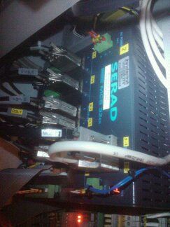

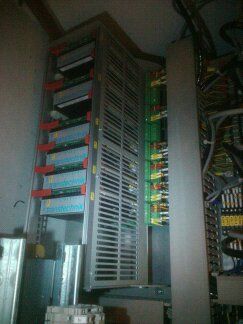

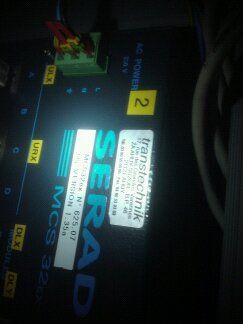

     现在有一台mcs32ex有问题,在停止状态时,有一个卡输出不为零,导致电机随意移动。
现在已经换了一台mcs32ex使用中,有问题的待修理。现在单独与电脑无法通信,拆下来后,这台mcs32ex好像故障加重了,已经不能通过自检到G     那里了。    每次自检到最后的G    字符时就又重复自检。拆开有一个跳冒,JP1,拔掉后能停在G    但是没有那一点出现。由于在国内很少资料,所以向懂的朋友一下,其他的跳冒是干什么的,还有带电池的那块板要是拔下来了,程序会不会清零。还有这种故障问题出在哪里???

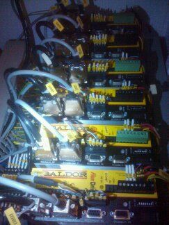

   这个mcs32装了6个srv 85模块,一个01输入,一个01输出。如果拔掉一块模块上电,会报E2,E3 ,等等,拔掉那个就会报那个。连上电脑后,会显示S.   但是电脑软件无法与mcs32联通。
