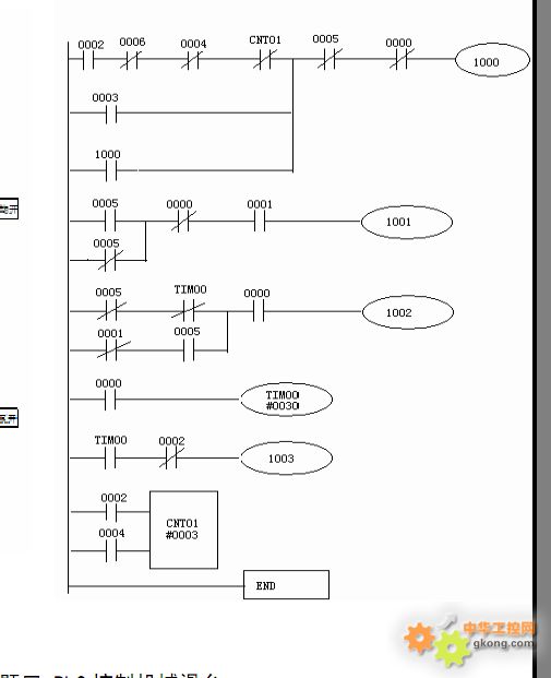

图中第一行中的 0000 触点是 代表常闭的。
那第 三行 中的 0000 触点 是常开的吗?? 还有0001 这些? 我不明白 是代表常开,常闭,还是代表输入条件?

有斜杠的是常闭,没斜杠的常开

谢谢了,我知道 有斜杠的是常闭,但是第一个行 的0000 是常闭 而第三行中 0000 却是常开的,那0000这个开关点,到底是 常开还是常闭的??

呵呵;这只是对应输入点的接通与断开的表示;

应当可以理解成同一个器件的不同接点;
如同电磁继电器一般,同一个继电器可以有常开、常闭触点(相同编号)。

很好理解,比如你外部电路是常开的以0000为例,在你外部常开电路不接通的时候,你第一行里0000常闭是接通的,你第三行里0000常开就是断开的;反之,在你外部常开电路接通的时候,你第一行里0000常闭是断开的,你第三行里0000常开就是接通的。
你外部电路当然也可以是常闭的,上边我是以常开为例,常闭的情况自己分析吧。

这的确容易对初学者造成困惑。我的解决方法是:不看常开与常闭,只关心该点(硬件上)是得电还是失电。
如果该点得电,则编程时该点的常开点闭合、常闭点断开;
如果该点失电,则编程时该点的常开点断开、常闭点闭合。

开关量有两个状态,即0和1,你不必在乎究竟是常开还是常闭,对于初学者在乎多了,反而会乱的。
