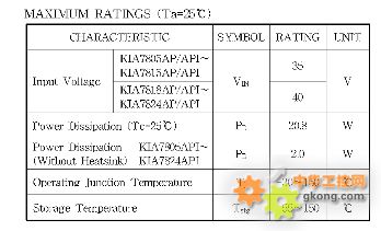

串2.2K电阻就行,5V时有1.5-2mA的电流,24V时有10mA的电流,光耦能可靠导通。

电压范围太广,选件的时候要谨慎,否则在5V的时候能导通,24V的时候就超电压了,假如24V的时候能导通,5V的时候导通电流又不足了。

不行就按啊12V算,前面加7812~!
7812的输入电压应该可以到35V吧~!

是啊,所以这个要共用性还是有点难,看起来简单!
