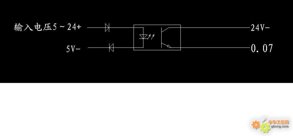

大家有没有办法帮我解决这个简单的电路

就是输入的电压根据客户提供的测试机不同,输出的电压也不同,范围在5-24伏之间,图中的右边是接到PLC里面去了信号,主要是想办法驱动光偶。大家帮忙发表一下!谢谢!

这个图太了,大家要双击一下图才能看提清楚一点

是说输入电压在5~24V之间时,光耦要有输出,PLC能够接收到信号吗?

去电子市场找一个直流输入,小型如:2A,NPN输出的固态继电器,可以解决问题.

楼主说的5-24V什么意思?到底需要多少V来驱动光耦?

4楼正解!

输入的信号有5,12,24三种电压,不固定的,看客户的测试机返回的信号,这个信号只有1MS的接通时间,不要管PLC能不能收到信号,只要能驱动光偶就行了!

串电阻

想得太简单了吧?如果5V的电压那不是到了光偶那里只有很小的电压?无法驱动光偶的!

光电藕合器的导通电流大概是10MA左右,两端的电压降差不多是1.5V,也就是说,不管它供电电压是多少,只要让光藕的阳极与阴极的电压差在1.5v,光藕就能够导通!可以用分压也可以用稳压!
