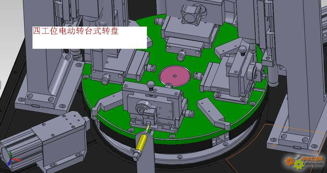

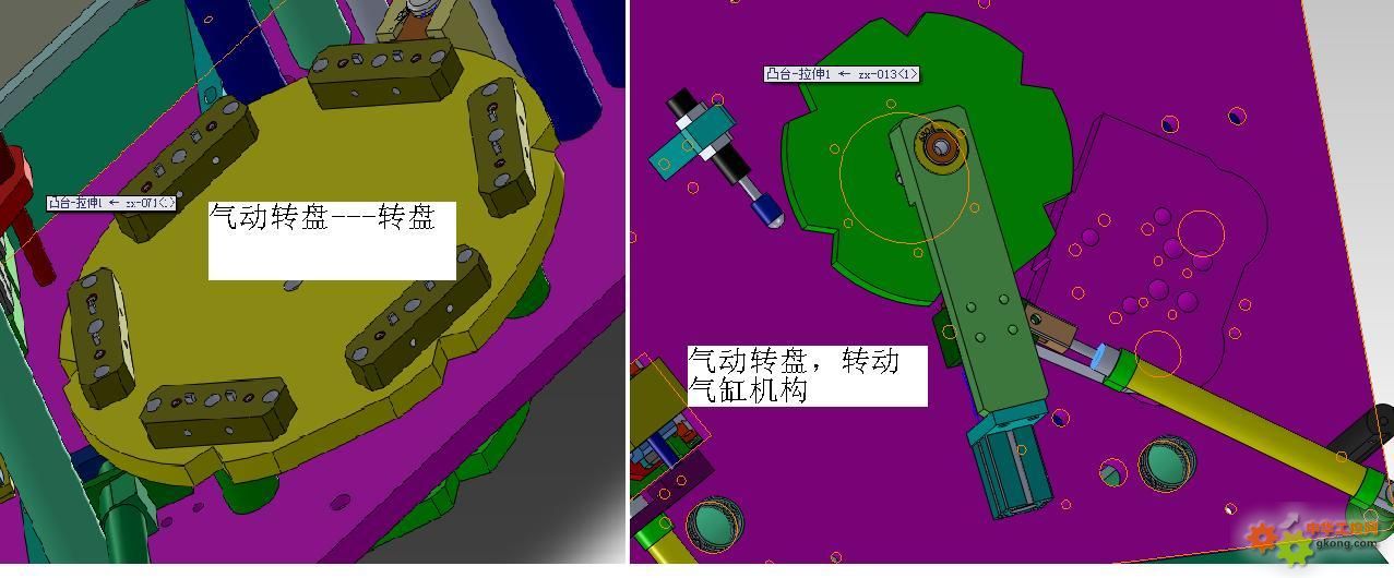

什么电机都不用,用三个气缸就可以了。有12工位,轻松做到。
优点是:重合精度好,成本低。控制简单-------一般编程员就可以写好这个程序。电路也简单,三个气缸,二个电磁。
我算是在转盘上吃了不少亏,最后发现,用什么都没有用气缸好。当然,工位要达到6工位以上才可以分度。

你的那个机构照片能发过来吗,尽量尽量的详细点,谢谢。
