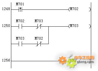

不知道这和直接用M701对M703置位有什么区别

楼主的图如下:
或者,可以试验一下,看两者有什么区别。

有区别吗啊?

有区别

真的有区别

这程序我能不能理解为 LDP M701 ALT M703?

不一样,一个是取脉冲,和·ALDP不是一样的

仿真就可以看出效果

这程序就是 LDP M701 ALT M703
