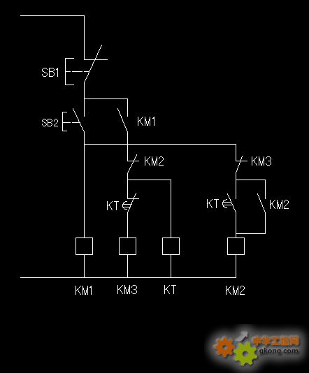

我用继电器控制,如上图,可以实现,因为延时一到KT常闭触点断开,常开触点闭合,KM2线圈得电,因为延时触点的特殊性质,延时的触点动作会慢一些(延时的常开触点没那么快断开),KM2能够自锁。
KM3是星形,KM2是三角形。

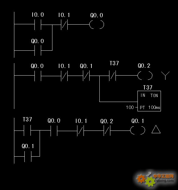

我用西门PLC编程呢,只是把上面的电气图转化为PLC编程,如下图,
能够实现吗?
为什么???

应该可以实现,但是有点繁琐可以考虑简单点

PLC完全可以做到。只是你的程序还有点问题,就是在转换时,没有考虑延时。最好是Y转△时能延时50-100ms。另外在接触器的线圈中,也要串进去互锁的接触器常闭触点,以保证安全。

模拟调试一下看看。
