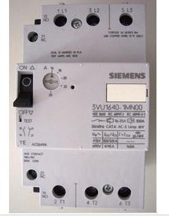

电机断路器,就拿西门子的来说吧,有空开跟热继两种功能。
有个旋转的可以调电流大小,这跟热继一个意思,是调过载保护电流。
空开的电流呢???
平时空开不是有C多少,D多少吗,达到这个电流空开就跳闸,那电机断路器的这种电流是多少呢??
能否举个例子说说。

c是照明系统用的 D是动力系统用的 那你把电机短路开关的电流调节大约调到比电机满载电流的2倍左右就差不多啦

C型的空开脱扣时间比较短,一般我们用在阻性负载上。D型的空开脱扣时间比较长,可以用在感性负载上。电机的启动电流一般是在它的额定电流的4-6倍。

意思就是说这个调的是空开的电流,不是调过载保护电流,
那这个电机断路器就是空开,不起过载保护作用???

3VU1640的额定电流是40A,带有热脱扣装置。断路器的跳闸电流是以40A为依据。D型是10倍额定电流2秒跳闸。热脱扣选择可以根据电机大小来选择,一般是大于电机额定电流的1.2倍。这样可以起到过载热保护。
断路器主要是短路保护,短路电流越大,跳闸时间越短。这些在西门子的低压电器手册上都有说明。

这种主电路和保护电路是设计好的,只要按电机的大小选择,再调保护值就好了.
