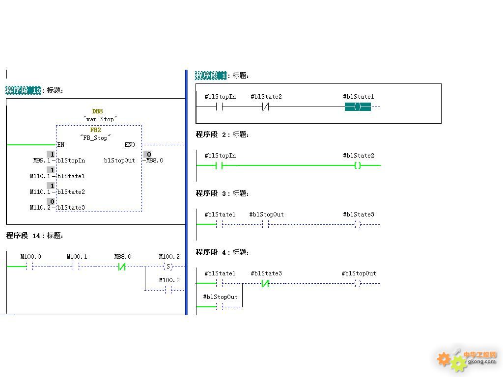

看看,这个是典型的二分频电路,我在OB1里面执行OK了,然后放入FB里面,居然就不行了?按理说我按第一次blStopIn,blStopOut是应该为1的,为什么?奇怪,不太明白

不是西门子不符合常规PLC的扫描方式,而是你不知道BR位为何物。

那你能否讲解一下

不好意思,我在西门子官方论坛第一时间就明白了。
这里的菜鸟太多,装高手的人太多。
我以前都用的日系的PLC,也就这个把月才用的西门子的PLC,而且是用微软的VS软件与西门子PLC做对接做的设备。因为WINCC功能太差。
我还是套用我几年前的一句话:懂就是懂,不懂就是不懂

FB定义的输入不能再输出,你的BL1,BL2,BL3,在FB里面都做了输出
