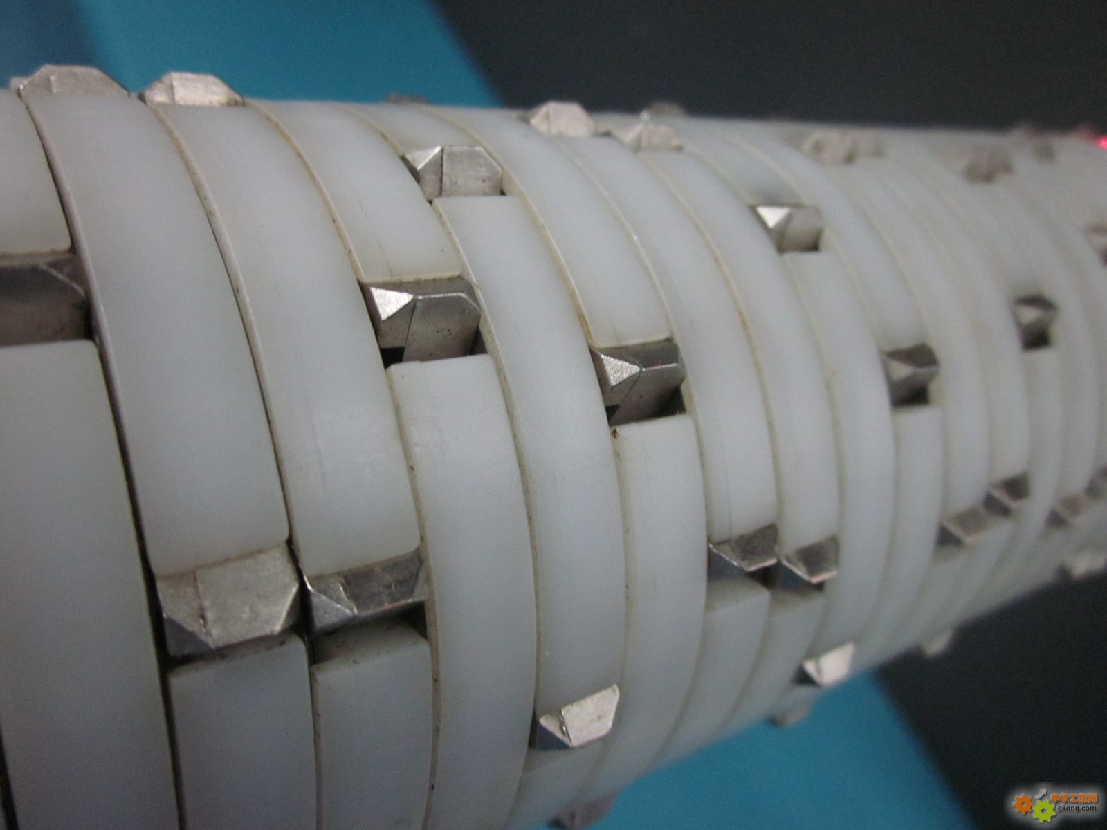

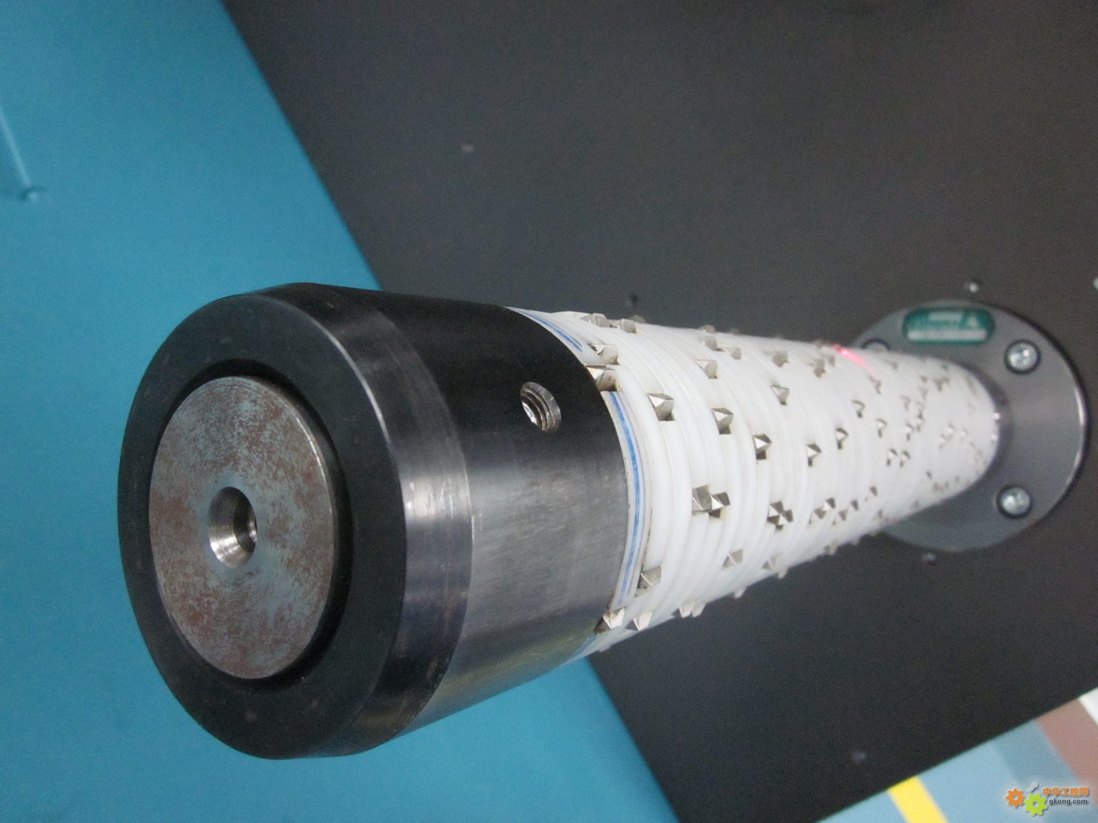

我们公司设备中用到的张力收卷(滑差轴)

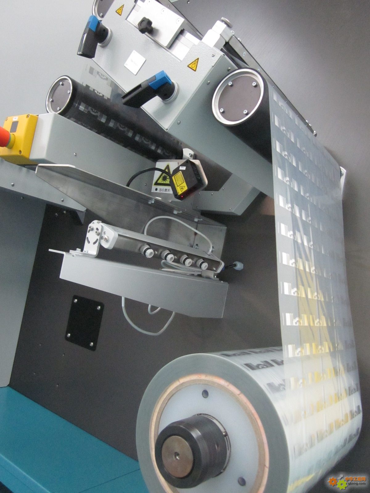

收卷情况
附上运行图

这个能提供张力控制还是只是将轴和卷的芯筒接触上?类似气胀轴。

比气胀轴增加了可以打滑的功能。优点:在薄膜厚薄不均或者比较易拉伸时、分切多卷时,作用明显,收卷齐多了。
