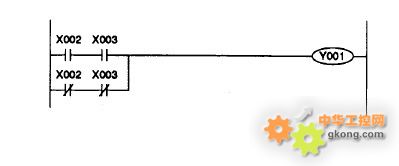

这个图  有没有问题啊?

楼主何所指?
光看梯形图,则没有问题。

发表于:2011/5/13 20:17:40
能运行,但没实质意义

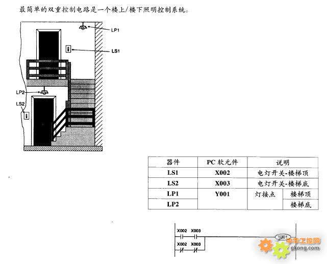

这个要实现的功能   先开LS 在开LZ   然后灯就亮了;     那个是不是点动啊?????

PLC双控灯控制

发表于:2011/5/14 11:05:16
没有问题呀,用PLC做双联控制呗
