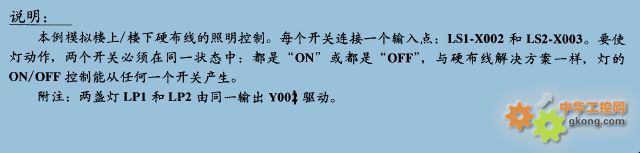

不是点动吗?    这个图像实现功能没理解。YOO1总是输出的吗?

开关不是点动的,有自锁功能。可以实现所需功能,只是用PLC控制有点浪费。

楼主这个是楼梯的照明电路图啊  图是没有问题的啊  控制要求应该是随时动作开关X2和X3电灯Y1(LP1,LP2)都会发生变化

以下是引用619395688在2011/5/14 11:26:48的发言:
1、是不是点动,这要开你输入的信号是不是点动~!
2、只要两个开关的状态不一样Y001就没输出啊~!

问题就在这里啊

15 TO 13  :我认为只要有一个动作都会发生变化,并且因为有常闭触电,所以Y会一直输出;解释说同一状态。
to 14:输入的信号是不是点动怎么理解啊?这个图不就是点动的输入信号吗?
1、为什么有两个X02X03?如果是机械互锁,书上是2-1,2-2;我不知道这是不是一个意思;
2、是不是跟开关元件有关,比如器件使用LS表示的
3、点动例子如门铃 。但是输入信号可以决定是点动还是自锁?

图有问题,两个常闭接在一起达不到效果

楼主还有什么疑问吗?这个梯形图是完全不用怀疑的啊

楼主没说明你的意思,各自的开关有常开常闭,都没动开关时灯也是亮的……,你要说出你所需的控制方案,再根据图来说是对不对。光看图,没明白你的控制要求,我只说图是对的。要看你怎样去控制……
