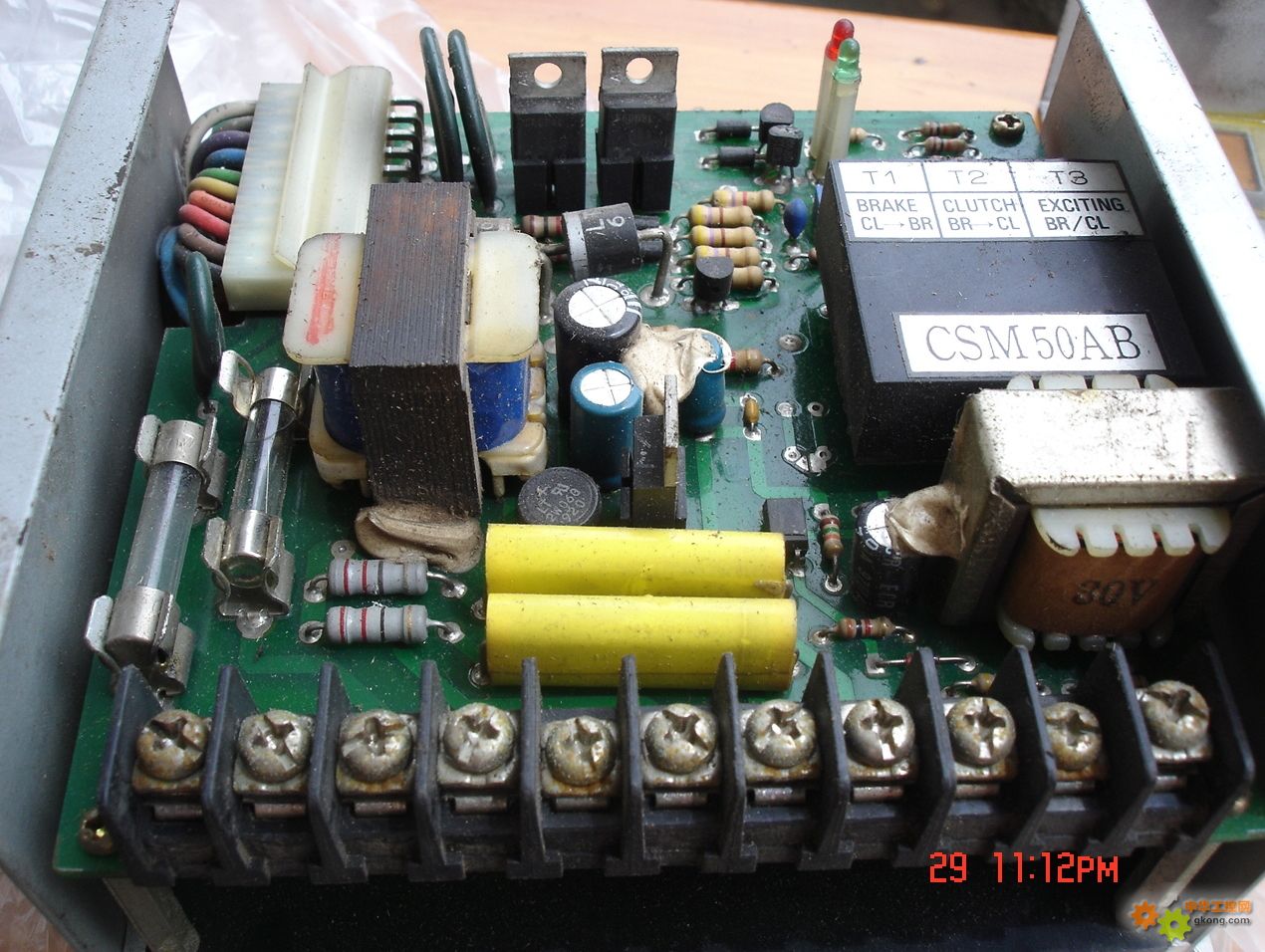

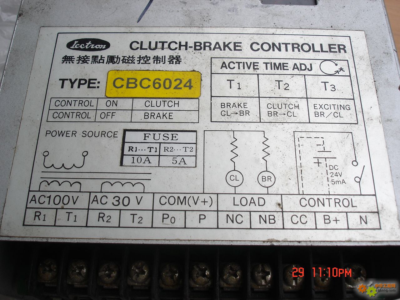

这是木工机械上拆下的原配故障机。。。。。。
clutch-brake controller
离合器,制动器控制器    无接点励磁控制器
Type (类型): CBC6024
那位坛友,高手,老师有相关资料;维修经验可以论坛共享?首先谢谢!!!
包括国产的功率60W;型号AMP-60W-2;输入方式:(双电源AC-100V ;AC-30V)在内!!!
还有其零配件性能参数及选购采购的信息和途径等等都是值得分享的!

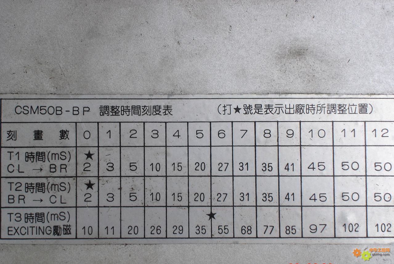

CSM50AB这块呢?
还有象这块那卖呀?

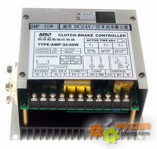

国产的类似品。。。。。。
